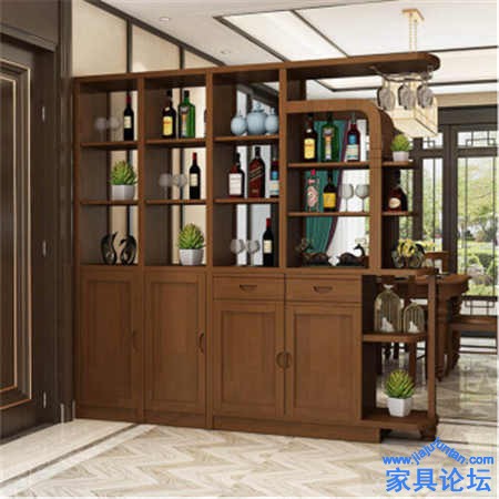

如果是一般家庭家用的话,玄关柜的实用效果比较高,大多是用来都当做鞋柜的,家用的玄关鞋柜宽和高1000MM左右,放普通拖鞋的层板隔200MM就差不多了,其他鞋的层板相隔350*400MM。
玄关柜尺寸高度最好宽度在1200mm以上-2000mm以下,柜体的厚度最好在240mm-300mm之间,超过300mm就显得臃肿了,高度的话,如果是柜体带屏风,柜体一般在1000mm高,柜体以上可以做到顶的屏风,如果讲究灯光配饰,可以在顶上做120mm-200mm的灯槽,再在之间做屏风。
