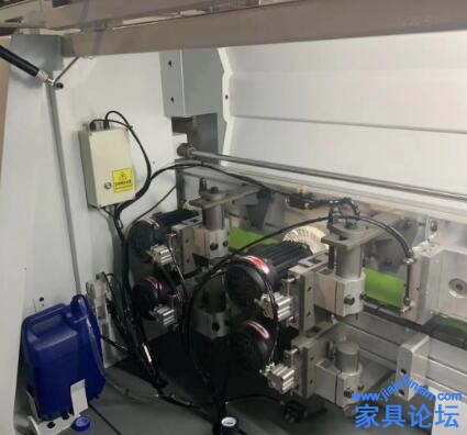

封边机的胶轮子不出胶是怎么回事呢?温度又够了还是不出胶水。怎么开工啊现在。

不出胶有这么几个问题1.胶锅内液位低;处理方法:加胶。
2.上胶轴最下端挡片掉了;处理方法:拆开胶锅,把上胶挡片修复。
3.胶温低,胶浓度大,导致不上胶;处理方法:提高设定温度。(注意是否有坏的加热板)
4.胶温高,回胶过快,不能形成胶线,导致不涂胶;处理方法:减低设定温度。
5.胶门开关处于关闭状态;处理方法:调整胶门挡片至适当位置。
6.涂胶轴摆动或滑动量过小,胶水平碰不到板材,不足以把胶涂到板材上;处理方法:加大胶锅摆动或滑动的行程。

还有一点就是胶轮子上会有一些以往积下来的胶硬在哪里卡住了的可能。

检查一下是不是没有胶了
