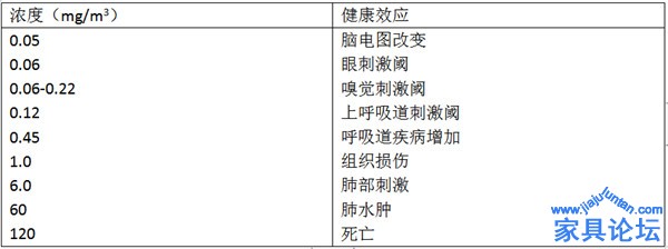

我国『室内空气质量标准』中明确规定居室空气中, 1 小时内甲醛平均值的允许浓度为每立方米 0.1 mg,若空气中甲醛浓度超过这一限值,会对人体健康造成不同程度的危害。
不同甲醛浓度的健康效应如下:
由上可以看出,甲醛危害大,所以清除室内甲醛,刻不容缓!

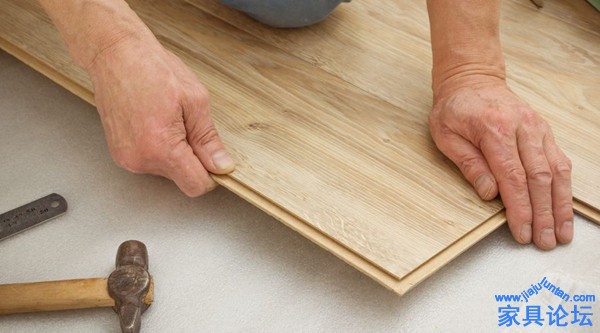

室内空气中的甲醛主要来源于装饰用的胶合板、细木工板、中密度纤维板、刨花板等人造板材,铺设地毯也是甲醛污染源。

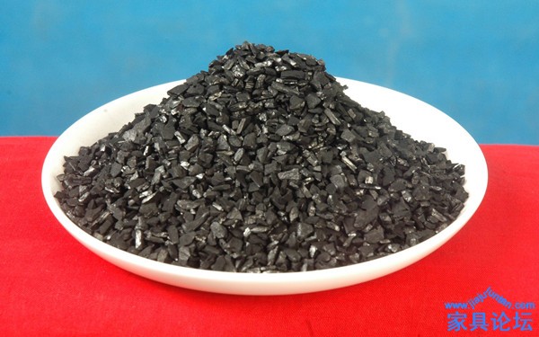

3.物理吸附技术,简单但是要勤更换
也有人试图在家中摆上吸附剂(比如活性炭、活性氧化铝、硅胶、分子筛等)来吸附清除甲醛,这方法简单、价钱便宜,但前提是吸附剂要有很大的比表面积和适宜的孔径分布,而且吸附剂的容量有限,饱和后需要及时更换,否则可能造成二次污染。总之,吸附剂(活性炭等)用于室内甲醛的治理是远远不够的。

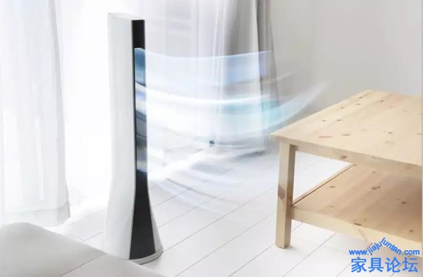

空气净化器清除甲醛的效果是不错的,目前空气净化器材料主要包括:光触媒、活性炭、合成纤维、负离子发生器等等,但市场上的净化器质量良莠不齐。
总之,控制室内环境,降低甲醛浓度,不是一种方法就能达到一劳永逸的效果的,需要长期的检测和控制,采取长期、综合的科学治理方法,才能保证居住环境安全,才能保护我们的健康。
